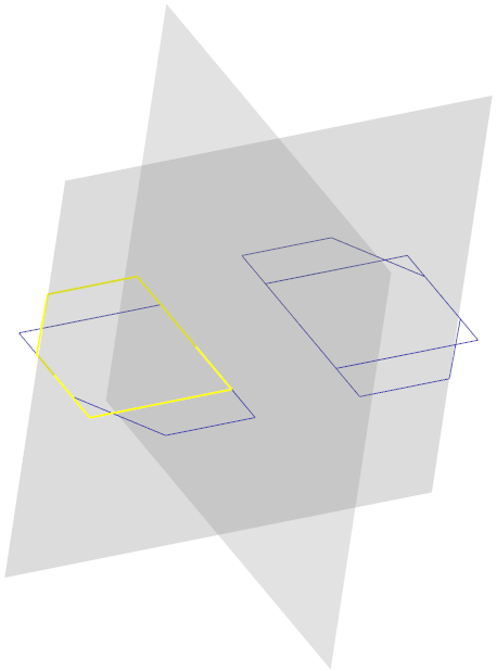

Spiegeln über die zwei Ebenen, die keine Hauptebenen sind
So spiegeln Sie ein Objekt über die zwei Ebenen, die keine Hauptebenen sind
  1. Wählen Sie das Objekt, das Sie spiegeln möchten.
  2. Klicken Sie auf Ändern-Registerkarte > Umformen-Gruppe > Spiegeln.
  3. Klicken Sie auf Mehrfachkopien desselben Elements erstellen auf der Spiegeln-Symbolleiste.
    Das Objekt wird dreimal kopiert und über die zwei Ebenen gespiegelt, die keine Hauptebenen sind.
    Eine Vorschau der kopierten Objekte sowie der Spiegelebenen wird angezeigt:
  4. Klicken Sie auf Ausführen , um die Änderungen zuzuweisen, oder auf Abbrechen .
