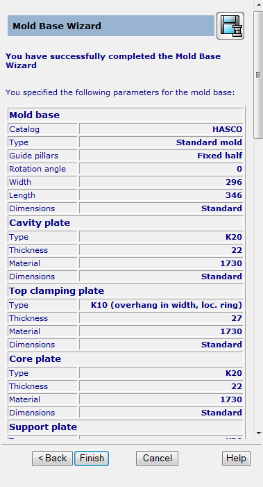

Verwenden Sie die Optionen auf Seite 3 des Formenaufbau-Assistenten wie folgt:
Diese Konfiguration umfasst:
Diese Parameter werden auf die neue Form angewendet.
Klicken Sie auf Fertig stellen . Es dauert eine Weile, bis der Formenaufbau erstellt ist:
Ändern Sie die Ansicht in ISO 1, damit Sie die Komponenten nach der Erstellung deutlich sehen können.
