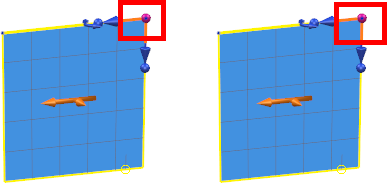

In diesen Beispielen wurden beide Eckpunkte auf den Oberflächen gezogen, damit sich ihre Form von einer Standardebene ändert. Für das rechte Bild wurde die Taste N verwendet, um die Oberfläche in senkrechter Richtung zur Flächennormalen zu verschieben.

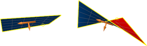

Die Auswirkungen werden erst sichtbar, wenn die Oberflächen wie im nachfolgenden Beispiel gedreht werden.
