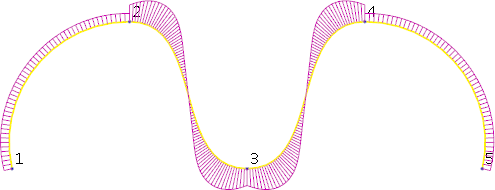

Sie können Krümmungslinien auf ausgewählten Kurven, zusammengesetzten Kurven und Flächenkurven anzeigen.
Krümmungslinien stellen die Krümmung entlang einer Kurve dar. Krümmungslinien sind kürzer, je weniger Krümmung vorliegt, und länger, wenn eine größere Krümmung vorhanden ist.
Es werden vorgabemäßig zwei Krümmungslinien gezeichnet: eine entlang der Normalen der Kurve und die andere entlang der Normalen der Ansicht. Sie können auswählen, welche Krümmungslinien dargestellt werden, indem Sie die Seite Kurvenauswertung im Dialogfeld Optionen (Datei > Optionen > Anwendungsoptionen) verwenden.
Krümmungslinien entlang der Normalen von Flächenkurven stellen die Normalenkrümmung entlang der Kurven dar und zeigen entlang der Normalen der Oberfläche .
