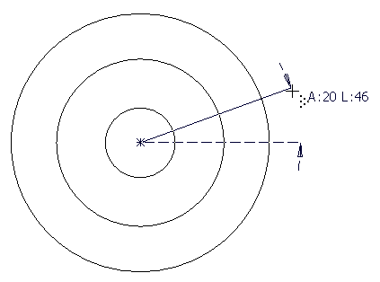

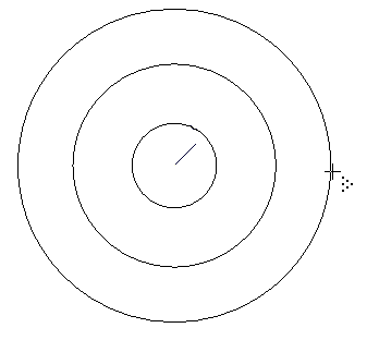

Jeder Punkt auf der Geometrie der Kreise wird dann den Mittelpunkt dieses Bogens fangen. Zum Beispiel,
  1. Positionieren Sie den Mauszeiger über einem Bogen.
  2. Klicken Sie die Maustaste, um den Mittelpunkt des Bogens zu fangen.
    Sie müssen den Mittelpunkt des Bogens nicht direkt auswählen.
  3. Tipp: Dies ist eine nützliche Technik, wenn man mit überlappenden oder konzentrischen Kreisen arbeitet, bei denen der Mittelpunkt nicht einfach zu bestimmen ist.
