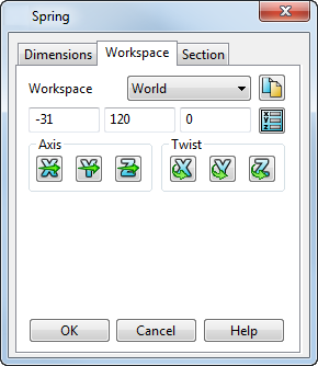

Verwenden Sie diese Seite des Dialogs, um die Details für den Arbeitsraum der Feder zu bestimmen.
Arbeitsraumoptionen – Diese Optionen ermöglichen Ihnen folgende Schritte:
- Den Arbeitsraum definieren, in dem die Regelfläche bearbeitet werden soll. Hierzu wählen Sie eine Arbeitsebene von der Dropdown-Liste aus.
- Eine Kopie der Arbeitsebene durch Klicken auf
im Dialogfeld erstellen.
- Einen neuen Ursprung des Regelmodells bestimmen, indem Sie entweder neue X-, Y-, Z-Werte eingeben oder auf
klicken, um das Dialogfeld Position zu öffnen.
- Die Richtung der Achse ändern, indem Sie auf
oder
klicken, um das Dialogfeld Richtung zu öffnen.
- Das Modell um seine Achse drehen, indem Sie auf
oder
klicken, um das Dialogfeld Rechner zu öffnen. Verwenden Sie den Rechner, um den Abstand festzulegen, um den Sie den Grundtyp drehen möchten.
OK - Übernimmt alle Änderungen und schließt den Dialog.
