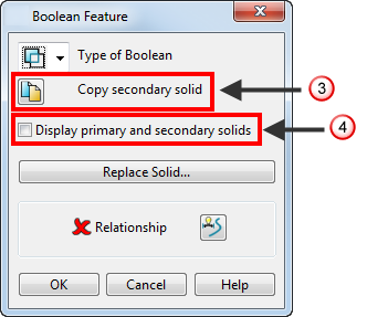

  1. Doppelklicken Sie auf das Symbol Merkmal Abziehen im Volumenmodell-Merkmalbaum, um das Dialogfeld Boolesches Merkmal zu öffnen.
    Wenn Sie eine Kopie abgezogener Volumenmodelle behalten möchten, klicken Sie auf Sekundäres Volumenmodell kopieren , bevor Sie auf Volumenmodell ersetzen klicken.
    Wenn Sie alle abgezogenen Volumenmodelle anzeigen möchten, wählen Sie Primäres und sekundäres Volumenmodell darstellen , bevor Sie auf Volumenmodell ersetzen klicken.

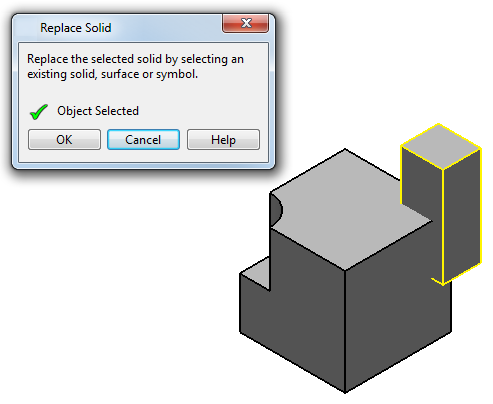

  2. Klicken Sie auf Volumenmodell ersetzen, um das Dialogfeld Volumenmodell ersetzen zu öffnen:

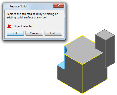

  3. Wählen Sie das Objekt aus, das Sie verwenden möchten, um das Originalvolumenmodell zu ersetzen:

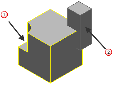

  4. Klicken Sie auf OK, um die Änderungen zu übernehmen. Das zylindrische Volumenmodell wird entfernt, und der Quader wird vom aktiven Volumenmodell abgezogen:
