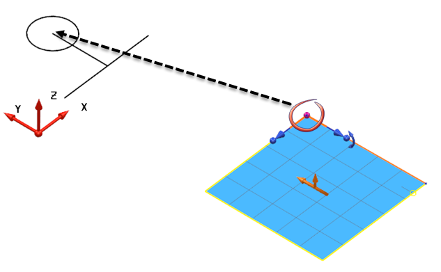

Das folgende Beispiel zeigt eine Ebene mit einer ausgewählten Ecke, die am Mittelpunkt des Kreises gefangen wird, wie durch den Pfeil angedeutet.

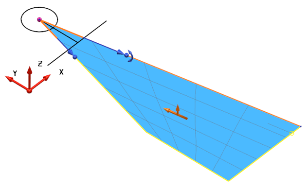

Das folgende Bild zeigt den Eckpunkt, der zum Kreismittelpunkt gezogen und dort gefangen wurde.

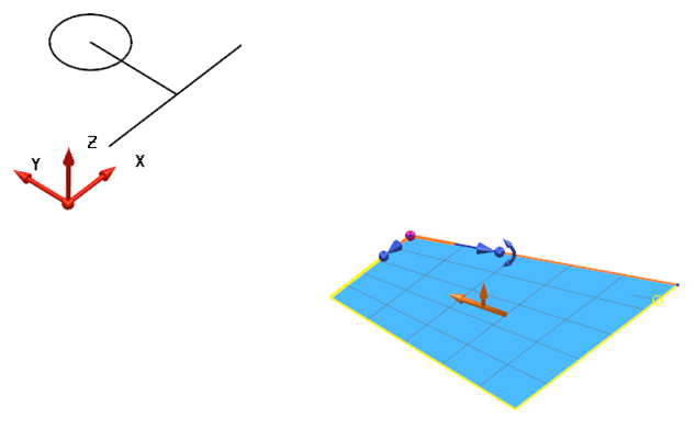

Das nächste Bild zeigt erneut den zum Kreismittelpunkt gezogenen Eckpunkt. Hier wurde allerdings die X-Taste zum Sperren der X-Achse verwendet.
