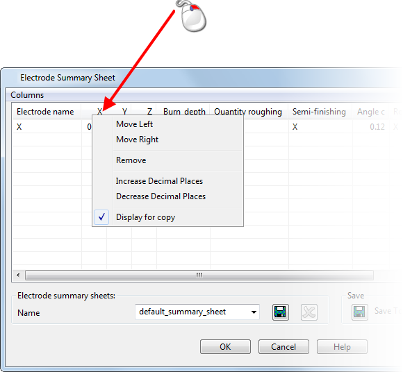

  1. Klicken Sie auf Maßtext-Registerkarte > Tabelle-Gruppe > Elektrode, um Informationen im Vorgabelayout im Dialogfeld Elektroden-Zusammenfassungs-Zeichenblatt anzuzeigen.
  2. Klicken Sie mit der rechten Maustaste auf die Spaltenüberschriften im Dialogfeld Elektroden-Zusammenfassungs-Zeichenblatt, und verwenden Sie die Optionen im Kontextmenü, um das Layout des Zusammenfassungs-Zeichenblatts anzupassen.
    Das Kontextmenü enthält Optionen, um:
    • Standard-Spalten hinzuzufügen oder zu entfernen,
    • Spalten nach links oder rechts zu verschieben,
    • die Anzahl der Dezimalstellen für numerische Attribute einzustellen,
    • die Attribute auszuwählen, die für eine Elektrodenkopie angezeigt werden sollen.
