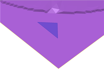

  1. Wählen Sie die Dreiecke aus, die Sie löschen möchten. Die ausgewählten Dreiecke werden blau dargestellt.

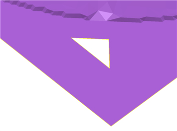

  2. Klicken Sie auf Netz-Werkzeuge-Registerkarte > Dreiecke-Gruppe > Löschen. Damit werden die gewählten Dreiecke gelöscht:
