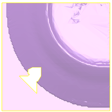

Falls sich das zu füllende Loch über einen Bereich unterschiedlicher Krümmungen erstreckt, trennen Sie das Loch in kleinere Bereiche, und füllen Sie diese separat. Damit können komplizierte Löcher repariert werden, ohne eine vollständige manuelle Dreiecksbearbeitung durchführen zu müssen. Nach der Auswahl eines zu füllenden Lochs können Sie zwei Punkte auf der Grenzlinie auswählen, um das Loch in zwei Bereiche zu trennen. Wenn vorgabemäßig die falsche Seite hervorgehoben wird, klicken Sie, um den Bereich auszuwählen, den Sie füllen möchten.
Füllen Sie mithilfe des unten dargestellten Modells als Beispiel das Loch in zwei Bauteilen, indem Sie den flachen Bereich mit einem Plandeckel und den gekrümmten Bereich mit einem Krümmungsdeckel füllen:

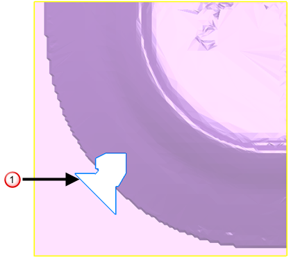

      1. Wählen Sie das Loch aus, indem Sie auf seine Grenzlinie klicken. Die ausgewählte Grenzlinie wird blau:

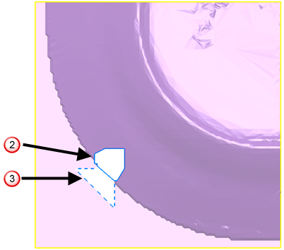

      2. Wählen Sie zwei Punkte zum Angeben des Teils des Lochs, das Sie zuerst füllen möchten. Eine Markierung wird an der Position des ersten Punkts hinzugefügt. Eine Linie verbindet den ersten Punkt mit dem zweiten Punkt. Der zu füllende Bereich wird als blaues Loch umrahmt . Die alternative Auswahl wird durch eine gestrichelte blaue Linie umrahmt . Tauschen Sie die Auswahl, indem Sie auf den Umriss des erforderlichen Bereichs klicken:
