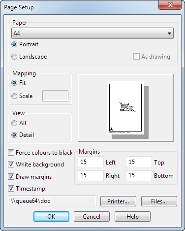

Druckeinstellungen
Klicken Sie auf Datei > Drucken > Druckeinstellungen zum Anpassen der Druckeinstellungen über das Dialogfeld Seiteneinrichtung:
Papier
Mit diesen Optionen können Sie die Papiergröße auswählen.
Ein Vorschaubild wird im Dialogfeld angezeigt.
Tipp: Wenn Sie auf dieses Bild klicken, wird das Dialogfeld Druckvorschau mit diesem Bild angezeigt.
Mapping
Mit diesen Optionen wird das Bild an das Papier angepasst.
Anmerkung: Möglicherweise passt das Bild nicht auf das Papier. Bei Verwendung der Optionen auf der Entwurf-Registerkarte > Zeichnung-Gruppe wird, wenn die Zeichnung kleiner ist als das Papier, diese nicht nach oben skaliert.
Ansicht
Diese Optionen bestimmen, was aus dem Modell oder Zeichnungsfenster gedruckt wird.
Ränder
Diese Option gibt die Werte für den Versatz der Ränder von der Papierkante an.
Alle Farben in Schwarz – Alle farbigen Objekte werden schwarz gedruckt.
Weißer Hintergrund – Der Hintergrund wird weiß gedruckt. Weiße Objekte werden schwarz gedruckt.
Ränder zeichnen – Um das Bild wird unter Verwendung der Werte für Ränder ein Rahmen gezeichnet.
Zeitstempel – Dem Bild wird Folgendes hinzugefügt:
Drucker – Das Dialogfeld Druckeinstellungen wird geöffnet, in dem Sie die aktuellen Druckereinstellungen in PowerShape ändern können.
Dateien... – Das Dialogfeld Druckeinstellungen in Datei wird geöffnet. Damit können Sie die Bildgröße festlegen.
OK - Bestätigen Sie sämtliche Änderungen und schließen Sie den Dialog.
Abbrechen – Verwirft die Änderungen und schließt das Dialogfeld.
