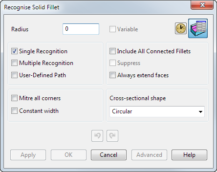

  3. Klicken Sie auf die Schaltfläche Änderungsmodus im Dialogfeld Verrundung, um das Dialogfeld Volumenverrundung erkennen zu öffnen.
  4. Wählen Sie die entsprechenden Änderungsoptionen im Dialogfeld Volumenverrundung erkennen aus. Wählen Sie eine der folgenden Optionen aus:
    • Einfache Erkennung – Hierbei wird der Mauszeiger verwendet, um Verrundungen zu erkennen (Vorgabe).
    • Mehrfacherkennung – Alle Verrundungen werden automatisch erkannt.
    • Anwenderdefinierter Pfad ­— Dies ändert die Verrundungserkennungs-Auswahl.
    • Alle verbundenen Verrundungen einbeziehen ­— Dies stellt sicher, dass alle Verrundungsflächen, die direkt oder indirekt verbunden sind, einbezogen werden.
    • Unterdrückt­ ­— Dies erstellt ein unterdrücktes Merkmal, indem es tatsächlich Verrundungsflächen entfernt und das Volumenmodell repariert.

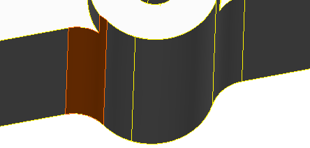

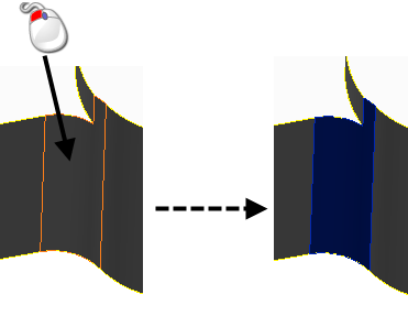

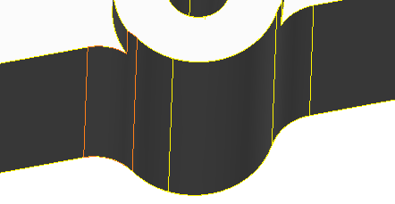

  5. Bewegen Sie den Mauszeiger über das Volumenmodell. Verrundungsartige Geometrie wird hervorgehoben:
  6. Klicken Sie, um die Verrundung auszuwählen.
