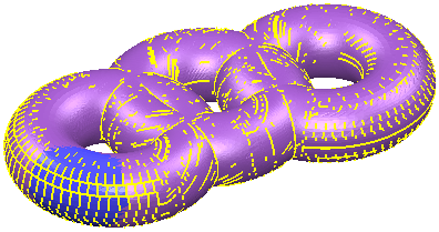

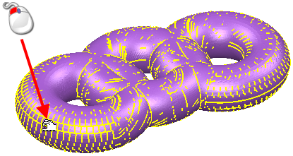

  4. Klicken und ziehen Sie den Mauszeiger über die Bereiche des Modells, die Sie auswählen möchten.
    Innerhalb des angegebenen Abstands liegende Dreiecke werden ausgewählt.
  5. Verwenden Sie den Schieberegler im Dialogfeld, um anzupassen, welche Dreiecke ausgewählt werden:
