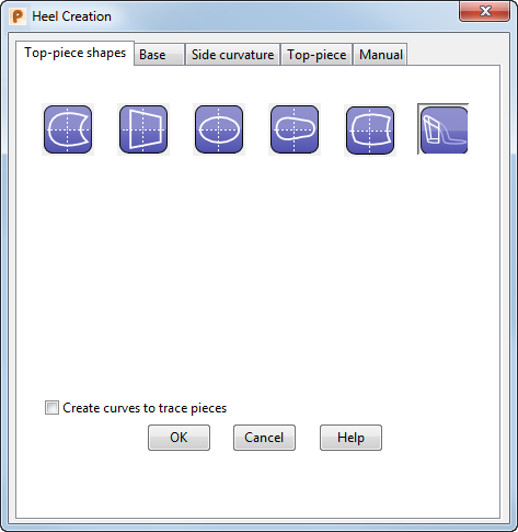

Form des obersten Lederstücks (mit Referenzfläche)
Verwenden Sie die Form des obersten Lederstücks-Registerkarte zum Ändern der Fersenoberrandformen. Diese Option ist nur beim Arbeiten mit einer Referenzfläche verfügbar.
  1. Wählen Sie zum Auswählen einer Form des obersten Lederstücks Folgendes aus:
    Zwei Bögen, um eine durch zwei Bogen definierte Absatzform zu erstellen.
    Trapez, um eine durch ein Trapez definierte Absatzform zu erstellen.
    Ellipse, um eine durch eine Ellipse definierte Absatzform zu erstellen.
    Zwei Bogen und zwei Linien, um eine durch zwei Bogen und zwei Linien definierte Absatzform zu erstellen.
    Vier Bogen, um eine durch vier Bogen definierte Absatzform zu erstellen.
    Standard, im eine vorgabemäßige Absatzform zu erstellen.
    Die Parameter für die Form des obersten Lederstücks werden angezeigt.
  2. Geben Sie Werte ein oder ziehen Sie den Schieberegler, um die Form des obersten Lederstücks anzupassen.
  3. Wählen Sie Kurven erstellen, denen Lederstücke folgen aus, um Kurven entlang der Absatzkanten zu erstellen. Verwenden Sie diese Kurven, um Teile auf dem Absatz zu erstellen, wie etwa eine Absatzabdeckung oder einen Louis-Absatzeffekt.
