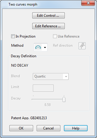

Dadurch können Sie ein Morph mit zwei Kurven ändern.

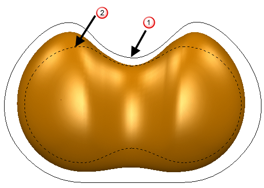

Die Referenzkurve wird als gestrichelte Linie gezeichnet und die Steuerkurve als durchgezogene Linie.
Wenn eine Abklingkurve oder -fläche in der Morphdefinition verwendet wird, wird sie auch als gestrichelte Linie gezeichnet. Im schattierten Modus sind die Abklingflächen mit einem transparenten Material schattiert.
Wenn Sie Steuerelement ändern oder Referenz ändern auswählen, wird die relevante Kurve ausgewählt, und die Kurven-Werkzeuge-Registerkarte wird angezeigt. Sie können die Kurve grafisch oder in der Symbolleiste ändern. Einige Kurven dürfen nicht geändert werden, da sie die Morphdefinition zerstören.
Um den Kurvenänderungsmodus zu beenden, wählen Sie ein anderes Element im Dialogfeld aus.
Bei Kurven- und Flächen-Verformungen kann nur der Übergang geändert werden. Die ausgewählten Objekte können nicht geändert werden.
Bei der Methode Abstand können Sie den Übergang, die Grenze und den Verformungsmaßstab ändern.
Die übrigen Optionen auf dieser Seite werden im Dialogfeld Flächen-Morphen – Zwei Kurven angezeigt.
