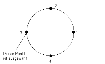

  1. Wählen Sie den Punkt aus, der als 1 nummeriert werden soll. Zum Beispiel:
  2. Klicken Sie auf Verwalten-Registerkarte > Ändern-Gruppe > Erneut nummerieren.

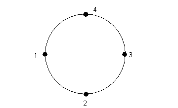

    Der gewählte Punkt wird als 1 nummeriert, und die anderen Punkte werden entsprechend erneut nummeriert:
