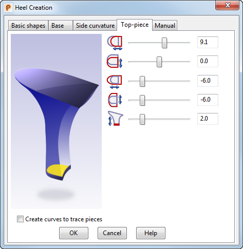

Dialogfeld Fersenerstellung – Oberstes Lederstück (ohne Referenzfläche)
Verwenden Sie die Oberstes Lederstück-Registerkarte zum Definieren der Parameter zum Erstellen des obersten Teils der Ferse.
Bewegen Sie die Schieberegler zum Anpassen der folgenden Parameter:
Verschieben X – Ziehen Sie den Schieberegler, um das Fersenoberteil in der X-Richtung zu verschieben.
Verschieben Y – Ziehen Sie den Schieberegler, um das Fersenoberteil in der Y-Richtung zu verschieben.
Skalieren X – Ziehen Sie den Schieberegler, um die Ferse in der X-Richtung zu skalieren.
Skalieren Y – Ziehen Sie den Schieberegler, um die Ferse in der Y-Richtung zu skalieren.
Höhe des obersten Lederstücks – Ziehen Sie den Schieberegler, um die Höhe des Fersenoberteils zu ändern.
Kurven erstellen, denen Lederstücke folgen - Wählen Sie diese Option aus, um Kurven entlang der Absatzkanten zu erstellen. Verwenden Sie diese Kurven, um Teile auf dem Absatz zu erstellen, wie etwa eine Absatzabdeckung oder einen Louis-Absatzeffekt an der Vorderseite des Absatzes.
