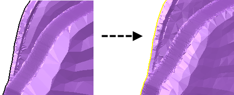

    Verwenden Sie dieses Formular, um Störungen im Netz herauszufiltern.
  3. Geben Sie eine Glättungstoleranz ein. Dieser Abstand wird verwendet, um die Knoten festzulegen, die vom Glättungsvorgang beeinflusst werden.
    Tipp: Klicken Sie bei Bedarf mit der rechten Maustaste in das Feld Glättungstoleranz, um den Rechner anzuzeigen.
    In diesem Beispiel wurde eine Glättungstoleranz von 20 verwendet, um die Ergebnisse der Glättung gut sichtbar zu machen. Normalerweise würde ein viel kleinere Zahl verwendet werden.
  4. Klicken Sie auf Ausführen, um das Netz zu glätten und mit dem Glätten fortzufahren.
