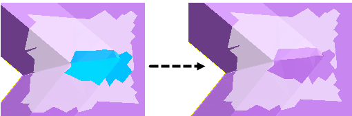

Um die Maskierung ausgewählter Dreiecke auf einem Netz aufzuheben:
  1. Wählen Sie ein Netz aus.
  2. Klicken Sie auf Netz-Werkzeuge-Registerkarte > Auswahl-Gruppe > Ausgewählte demaskieren.
  3. Die ausgewählten Dreiecke sind demaskiert, sodass Sie sie verwenden können:
