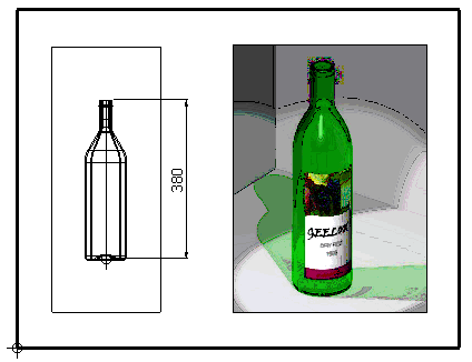

Eine OLE-Ansicht enthält ein OLE-Objekt, z. B. ein Word-Dokument. Im folgenden Beispiel wird rechts eine Bitmap als OLE-Ansicht eingefügt:

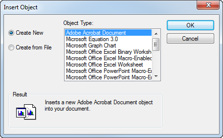

  2. Klicken Sie auf Entwurf-Registerkarte > Ansicht-Gruppe > OLE, um das Dialogfeld Objekt einfügen zu öffnen:
  3. Verwenden Sie dieses Dialogfeld, um das Objekt auszuwählen, das Sie einfügen möchten.
    Die Liste Objekttyp enthält alle Typen von Objekten, die Sie in die Zeichnung einfügen können.
    Wählen Sie zum Erstellen eines neuen Objekts einen Objekttyp aus der Liste aus.

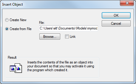

    Klicken Sie zum Erstellen aus einer vorhandenen Datei auf die Option Aus Datei erstellen, und das Dialogfeld ändert sich in das folgende:
    Geben Sie den Pfadnamen der Datei ein, oder verwenden Sie die Schaltfläche Suchen.
    Anmerkung: Sie können nur die Art von Dateien einfügen, die in der Liste Objekttyp angegeben sind. Diese Liste wird angezeigt, wenn die Option Neu erstellen ausgewählt wird.
    Anmerkung: Bei Auswahl der Option Verknüpfen wird in der OLE-Ansicht die externe Datei angezeigt. Bei Änderungen an der externen Datei wird die Ansicht auch aktualisiert. Entsprechend wird, wenn Sie das OLE-Objekt in der Ansicht in PowerShape ändern, auch die externe Datei aktualisiert.
    Wenn Sie die Option Verknüpfen nicht auswählen, wird eine Kopie der Datei in der Ansicht eingebettet. Bei Änderungen der externen Datei wird die Ansicht nicht geändert.
