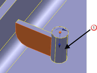

  4. Wählen Sie die Geometrie aus, die Sie verwenden möchten .

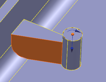

    Die Drehachse wird zur Senkrechten der Geometrie an diesem Punkt ausgerichtet. Die Ziehgriffgrafik gibt die Drehrichtung an.

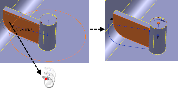

  5. Geben Sie in der Symbolleiste einen Wert ein, um den Winkel der Drehung anzugeben, oder klicken Sie, und ziehen Sie die Fläche wie unten gezeigt:
  6. Lassen Sie die Maustaste los, wenn sich die Fläche an der gewünschten Position befindet.
  7. Klicken Sie auf , um die Fläche zu drehen und die zugeordnete Geometrie zu aktualisieren.
