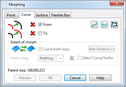

Kurve-Registerkarte, erweiterte Optionen
Auf dieser Seite können Sie zwei Kurven auswählen und dann verwenden, um einen Morph zu definieren. Sie ermöglicht Ihnen auch das Begrenzen des Morphs mit einer Abklingkurve einer Oberfläche. Beim Erstellen der zwei Kurven sollten Sie folgende wichtige Punkte beachten:

Die Option Erweitert ermöglicht Ihnen die separate Auswahl der zwei Kurven, die zum Morphen verwendet werden sollen. Außerdem können Sie hier eine Kurve oder Oberfläche einsetzen, um den Bereich einzugrenzen, der von dem Morph betroffen wird.
Von – Wählen Sie die Referenzkurve aus, während diese Option ausgewählt ist.
Nach – Wählen Sie die Steuerkurve aus, während diese Option ausgewählt ist.

Ausdehnung des Morphens
Kurve beidseitig – Diese Option wirkt sich auf die Ausdehnung aus, um die das Morphen begrenzt ist. Wählen Sie diese Option aus, um das Modell in zwei Richtungen relativ zur Kurve zu krümmen. Wählen Sie diese Option ab, um die Verzerrung entlang einer Achse konstant zu halten, die durch die aktuelle Hauptebene gesteuert wird. Falls in dem Modell keine Arbeitsebenen vorhanden sind, wird die globale Arbeitsebene verwendet.
Begrenzen mit – Wählen Sie in der Dropdown-Liste eine Option aus, um eine Kurve oder Oberfläche zum Begrenzen der Ausdehnung des Morphen zu verwenden. Zur Auswahl stehen:
Wählen Sie die Kurve/Fläche – Diese Option wird aktiviert, wenn Sie in der Dropdown-Liste Kurve oder Fläche auswählen. Wählen Sie diese Option und dann die entsprechende Begrenzungskurve oder -fläche aus. Wenn die Auswahl erfolgreich ist, ändert sich das Symbol von in .

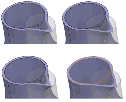

Nächste Lösung – Blättern Sie durch die vier möglichen Lösungen, und wählen Sie diejenige aus, die am besten für Ihre Bedürfnisse geeignet ist.
Punkte werden in Abhängigkeit von dem Abstand zu ihrem korrespondierenden Punkt auf der Von-Kurve und von dem Abstand zu dem nächsten Punkt auf der ausgewählten Grenzkurve oder -fläche verschoben. Je näher sich der Punkt zu der Grenzkurve oder -fläche befindet, umso geringer fällt die Verschiebung des Punkts aus. Abseits der ausgewählten Kurve oder Oberfläche werden die Punkte nicht verschoben.
Anmerkung: Das Bewerten der Optionen Kurve und Fläche nimmt mehr Zeit in Anspruch als das Bewerten der Option Abstand und sollte nur verwendet werden, wenn dies absolut notwendig ist.
