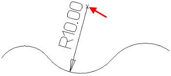

  4. Klicken Sie auf die dritte Position, um eine Position auf dem Kreisumfang des Kreisbogens festzulegen:
  5. Bewegen Sie den Mauszeiger, und klicken Sie, um die Position des Maßtextes anzugeben und die Abmessung hinzuzufügen:
