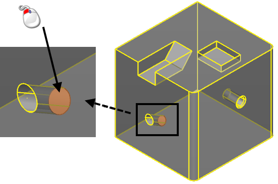

  1. Wählen Sie die zu verschiebende Fläche aus.
  2. Klicken Sie auf Ändern-Registerkarte > Umformen-Gruppe > Verschieben. Die Symbolleiste Verschieben wird angezeigt.
  3. Klicken Sie auf .
    Die Symbolleiste wird aktualisiert und zeigt die Auswahl an.
  4. Wählen Sie die Geometrie aus, die Sie verwenden möchten .
    Die Verschieberichtung wird zur Senkrechten der Geometrie an diesem Punkt ausgerichtet. Die Ziehgriffgrafik gibt die Bewegungsrichtung an.

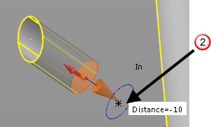

  5. Geben Sie in der Symbolleiste einen Wert ein, um den Abstand der Bewegung anzugeben, oder klicken Sie, und ziehen Sie den Ziehgriff, um die neue Position anzugeben :
  6. Tipp: Der Ziehgriff kann nur entlang der angegebenen Verschieberichtung gezogen werden. Die QuickInfo Abstand wird beim Ziehen des Ziehgriffs aktualisiert.
  7. Klicken Sie auf , um die Fläche zu verschieben und die zugeordnete Geometrie zu aktualisieren.
