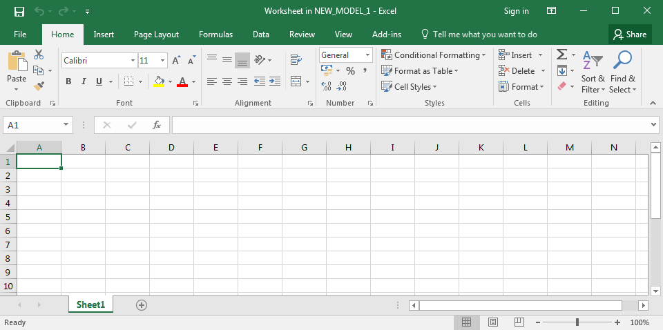

Für Modelle, die komplexe Berechnungen erfordern oder denen spezifische Daten zugeordnet sind, können diese Werte in einer Microsoft Excel-Tabelle erstellt und bearbeitet werden, die mit dem Modell gespeichert wird.
Jedes neue Modell verfügt über eine neue, leere Tabelle.

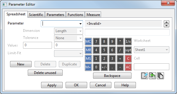

  1. Klicken Sie auf Start-Registerkarte > Dienste-Gruppe > Parameter, um das Dialogfeld Parameter-Editor anzuzeigen.
  2. Wählen Sie die Registerkarte Tabelle aus.
  3. Klicken Sie auf , um eine Microsoft Excel-Tabelle anzuzeigen.

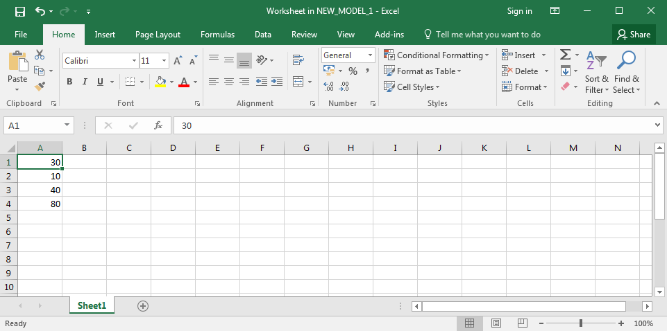

  4. Geben Sie Werte und beliebige Berechnungen in die Tabelle ein.

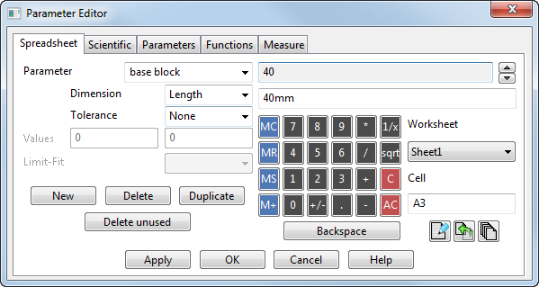

  6. Wählen Sie im Dialogfeld Parameter-Editor die Option Neu aus, und geben Sie den Parameternamen in das Textfeld Parameter ein.
  7. Geben Sie in das Feld Zelle die Zelle für den Wert ein, mit dem Sie arbeiten möchten,
    z. B. A3.
  8. Klicken Sie auf , um den Wert der Zelle im Textfeld Ausdruck anzuzeigen.
  9. Klicken Sie auf Anwenden, um den Parameter zu speichern und fortzufahren.
  10. Klicken Sie auf OK, um den Parameter zu speichern und den Vorgang zu beenden.
