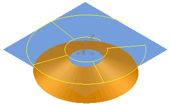

  1. Die kegelförmige Projektion dieser Art des Abwickelns folgt einer Regelfläche Kegel, die Sie zunächst erstellen müssen. Erstellen Sie eine Regelfläche Kegel, die der Kegelform des Objekts nahekommt, die Sie abwickeln möchten.
    In der folgenden Abbildung ist eine Regelfläche Kegel dargestellt, die nahe der ursprünglichen Kegelfläche im Flaschenbeispiel positioniert ist:

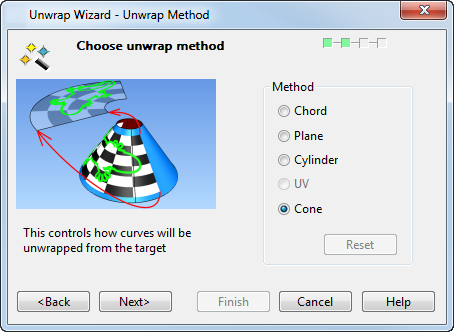

    Die Option des Abwickelverfahrens Kegel wird automatisch ausgewählt:
    Auf dem Zielobjekt wird ein visueller Effekt in Form eines Schachbretts angezeigt, um die Auswirkungen des Abwickelverfahrens Kegel darzustellen:

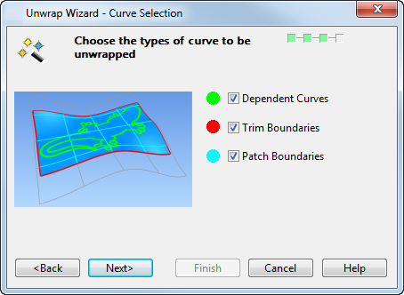

  5. Klicken Sie auf Weiter. Die Seite Kurvenauswahl des Abwickel-Assistenten wird angezeigt.
  6. Wählen Sie die Option Flächenstückgrenzen abwickeln aus. Dies zeigt nützliche Leitlinien in den abgewickelten Kurven an.

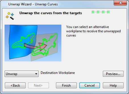

  7. Klicken Sie auf Weiter. Die Seite Kurven abwickeln (ausstrecken) wird angezeigt.
  8. Klicken Sie auf Vorschau.
  9. Klicken Sie auf Fertig stellen . Die Kurven werden abgewickelt und die Leitlinien angezeigt.
