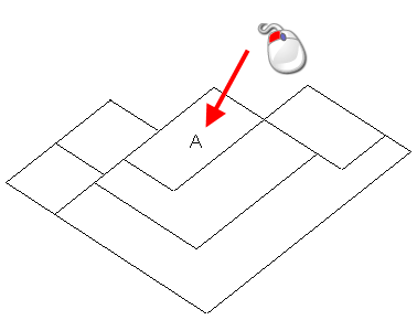

- Wählen Sie einen Bereich innerhalb eines Drahtmodells aus:

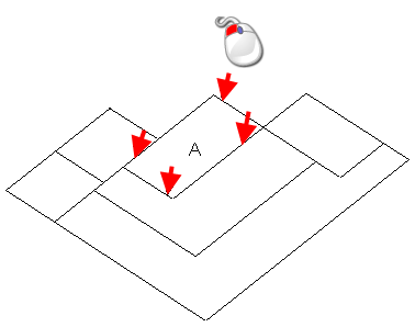

- Wenn Sie entschieden haben, wo die Schraffurgrenzlinie verlaufen soll, wählen Sie ein Objekt in der Nähe einer Überschneidung aus, damit die Grenzlinie an dieser Verschneidung nach links abbiegt. Um z. B. Bereich A zu schraffieren, klicken Sie auf die unten gezeigten Objekte:

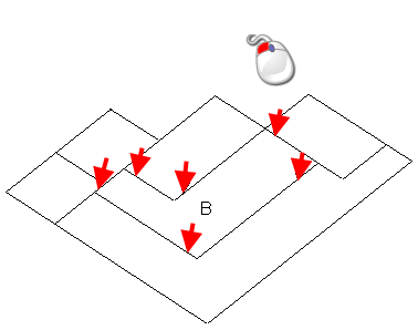

Um Bereich B zu schraffieren, klicken Sie auf die unten gezeigten Objekte:
