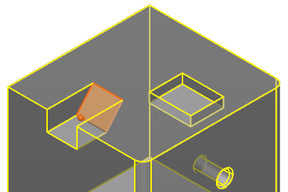

  1. Wählen Sie die zu verschiebende Fläche aus:
  2. Klicken Sie auf Ändern-Registerkarte > Umformen-Gruppe > Verschieben. Die Symbolleiste Verschieben wird angezeigt.
  3. Klicken Sie auf .

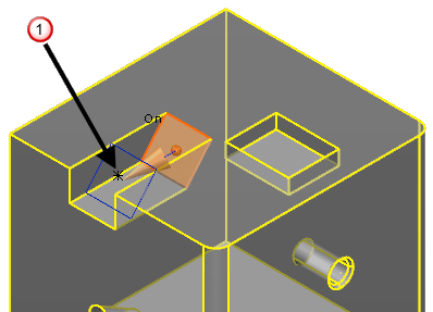

  4. Geben Sie Verschiebewerte in der Symbolleiste ein, oder klicken Sie im Grafikfenster auf einen Punkt . Eine Voransicht wird angezeigt:
  5. Klicken Sie, und ziehen Sie den angezeigten grafischen Ziehpunkt, um die neue Position anzugeben.

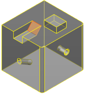

  6. Klicken Sie auf , um die Fläche zu verschieben und die zugeordnete Geometrie zu aktualisieren.
  7. Klicken Sie auf , um die Symbolleiste zu schließen.
