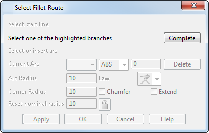

Wenn eine Verzweigung erreicht wird, wird diese im Dialogfeld Verrundungsspur wählen hervorgehoben:
Sie haben nun zwei Möglichkeiten:
