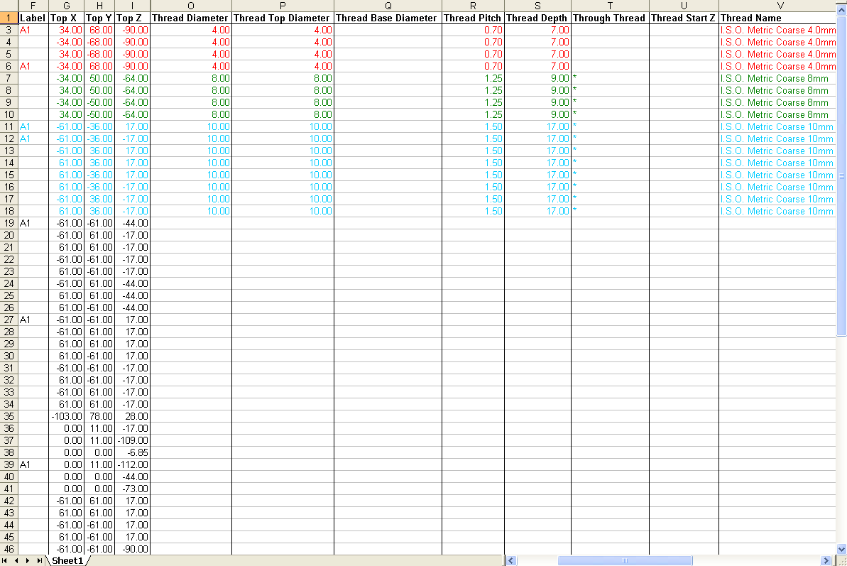

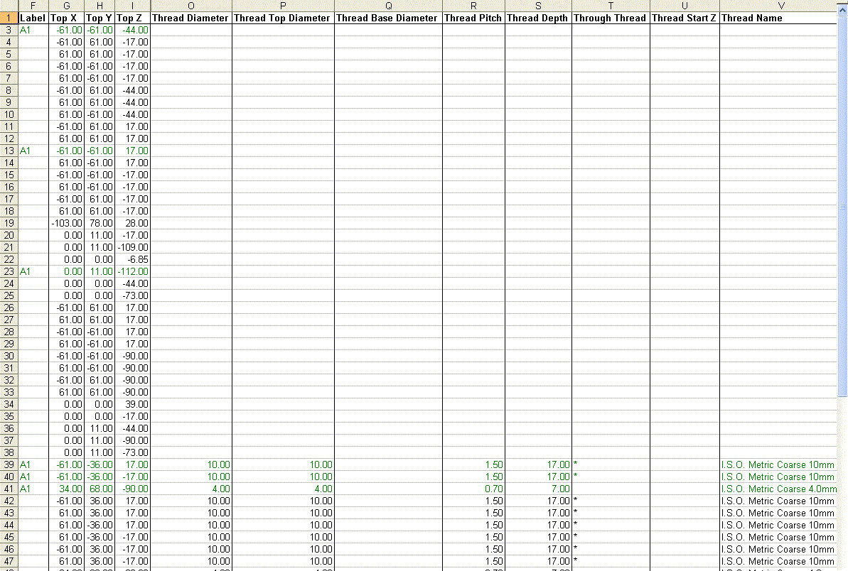

    • Nach Beschriftungsreihe – Es werden Farben auf unterschiedliche Beschriftungstypen angewendet. In diesem Beispiel werden A1-Beschriftungen in grün dargestellt:
    • Nach Spalte – Die Liste wird sortiert, und die Farbe werden anschließend gemäß der Sortierreihenfolge angewendet. Das Arbeitsblatt unten war nach der Spalte Gewindedurchmesser sortiert, bevor Nach Spalte ausgewählt wurde:
