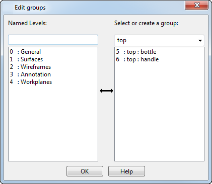

Dialogfeld Gruppen ändern
In diesem Dialogfeld können Sie die Ebenen von einer Gruppe zu einer anderen wechseln und die Ebenen umbenennen.
Benannte Ebenen
Verwenden Sie die Benannte Ebenen-Option, um eine Ebene zu benennen.
Zum Beispiel können Sie der Ebene 35 den Namen Ziehgriff geben und diese der Gruppe Kern hinzufügen:
35 Kern: Ziehgriff
Die von Ihnen eingegebenen Informationen sollten das folgende Format aufweisen:
Ebenennummer Gruppenname: Ebenenname
Wenn kein Gruppenname angegeben ist, wird nur die Ebene benannt.
In der Spalte unter dem Feld Benannte Ebenen werden die anderen benannten Ebenen angezeigt, die nicht in der ausgewählten Gruppe enthalten sind. Klicken Sie auf eine Ebene, um sie aus dieser Spalte zu entfernen, und füge Sie deren Namen zu der anderen Spalte hinzu.
Auswählen oder Erstellen einer Gruppe
Die Option Bitte eine Gruppe wählen oder erstellen zeigt den Namen der ausgewählten Gruppe an. Sie können eine neue Gruppe erstellen, indem Sie in der Dropdown-Liste einen neuen Namen eingeben.
In der Spalte unter diesem Feld werden die Namen der Ebenen in der ausgewählten Gruppe angezeigt. Klicken Sie auf eine Ebene, um sie aus der Gruppe zu entfernen, und fügen Sie deren Namen zu der anderen Spalte hinzu.
Falls eine Gruppe keine Ebenen enthält, wird sie automatisch gelöscht.
OK - Schließen Sie den Dialog.
