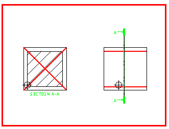

Ansicht aktualisieren
Wenn Sie Änderungen an einem Modell vornehmen, wird in den entsprechenden Ansichten ein rotes Kreuz angezeigt, um anzuzeigen, dass die Ansicht veraltet ist.
Ansichten können aktualisiert werden, um in einem Modell enthaltene Objekte anzuzeigen, die derzeit in der Ansicht nicht enthalten sind. Sie können auch Objekte aus einer Ansicht entfernen, sie jedoch in dem Modell beibehalten.
