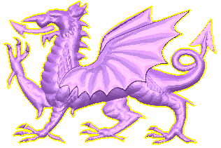

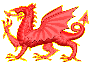

Verwenden Sie diese Option, um die Richtung der Dreiecke im ausgewählten Netz umzukehren:
  1. Wählen Sie ein Netz aus.
  2. Klicken Sie auf Netz-Werkzeuge-Registerkarte > Ändern-Gruppe > Umkehren.
    Die Dreiecke werden umgekehrt:
