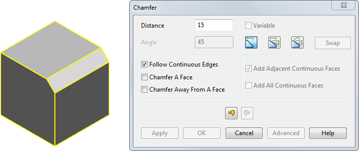

Fase mit einem einzigen Abstand erstellen
So erstellen Sie eine Fase mit einem einzigen Abstand
  1. Klicken Sie im Dialogfeld Fase auf .
  2. Geben Sie den Abstand ein, der für die Erstellung der Fase verwendet wird (wie unten gezeigt).
    Fase.
    Abstand.
    Bogen mit Radius, der dem Abstand entspricht
  3. Wählen Sie die Kante eines Volumenmodells aus.
  4. Klicken Sie auf Anwenden, um eine Fase mit einem einzigen Abstand und einem Radius von 45 zu erstellen. Die Fase am folgenden Modell wurde durch Eingabe eines Abstands von 15 erstellt.
