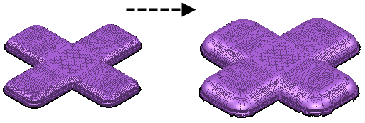

  1. Wählen Sie das Netz aus, das versetzt werden soll.
  2. Klicken Sie auf Ändern-Registerkarte > Umformen-Gruppe > Versatz.
  3. Wählen Sie auf der Versatz-Registerkarte Unstetigkeiten verrunden aus, und geben Sie einen Abstand ein.
    Das Netz wird versetzt:
