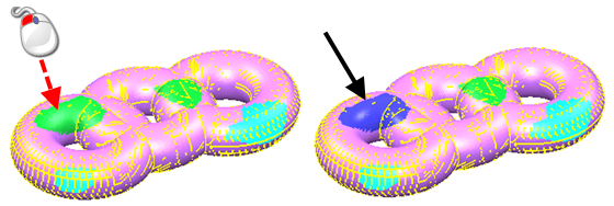

  1. Wählen Sie ein Netz aus, das einige farbige Dreiecken enthält.
  2. Klicken Sie auf Netz-Werkzeuge-Registerkarte > Auswahl-Gruppe > Dreiecke auswählen > Farbe.
  3. Klicken Sie auf den farbigen Bereich, den Sie auswählen möchten. Alle Dreiecke in diesem Bereich werden ausgewählt:
  4. Tipp: Halten Sie die UMSCHALTTASTE gedrückt, und klicken Sie, um mehrere Flächen auszuwählen.
