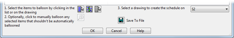

Bezugskreise und Beschriftungen zu Listen zuweisen
Die untere Hälfte des Dialogfelds Liste enthält Anweisungen und Optionen zum Zuweisen von Bezugskreisen und Beschriftungen zu Elementen in Zeichnungen, die für die Liste ausgewählt wurden:
  1. Wählen Sie die Elemente aus, zu denen Sie Bezugskreise hinzufügen möchten, indem Sie auf eine der folgenden Schaltflächen klicken, um Ihre Auswahl zu definieren, oder die STRG-Taste drücken und klicken, um einzelne Elemente auszuwählen.
    – Wählen Sie alle Elemente in der Liste aus.
    – Kehren Sie die Auswahl in der Liste um.
    – Wählen Sie die Auswahl in der Liste ab.
  2. – Klicken Sie, um Bezugskreise manuell für die ausgewählten Elemente zu erstellen. Das Dialogfeld Elemente beschriften wird angezeigt. Verwenden Sie dieses Dialogfeld, um den Namen der Beschriftungsreihe zu ändern, der verwendet wird, wenn Bezugskreise manuell hinzugefügt werden.
  3. Wählen Sie die Zeichnung aus, in der Sie die Liste erstellen möchten:
    oder klicken Sie auf In Datei speichern, um die Liste über das Dialogfeld Speichern unter zu speichern.
