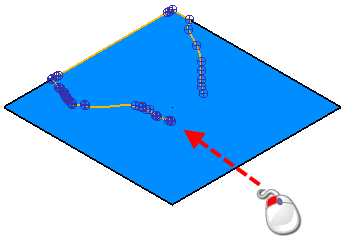

  2. Ziehen Sie die Maus, um eine Kurve auf dem Modell zu skizzieren.
    Wenn Sie versuchen, außerhalb der ausgewählten Oberfläche zu skizzieren, wird die Kurve auf der Kante gefangen, wie unten gezeigt:
