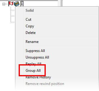

- Gruppenmerkmale - Wählen Sie diese Option aus, um eine Gruppe von Merkmalen zu erstellen, wenn Sie:
- Fortlaufend fünf oder mehr Merkmale desselben Typs erstellen.
- Individuelle Elemente im Baum auswählen und die Option Alle gruppieren im Volumenmodellbaum auswählen.
- Individuelle Elemente im Modell auswählen und die Option Alle gruppieren im Volumenmodellbaum auswählen.

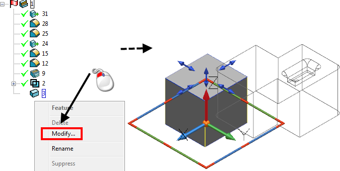

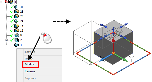

- Merkmale in umgeformter Position ändern - Wählen Sie diese Option aus, um ein Merkmal in ungeformter Position zu bearbeiten. Wenn Sie zum Beispiel einen Booleschen Quader verschoben haben, wird der Quader in seiner aktuellen Position bearbeitet.
- Wenn die Option Merkmale in umgeformter Position ändern abgewählt ist, wird das Merkmal in seiner Positon bearbeitet, bevor es umgeformt wurde. Wird der Boolesche Quader verschoben, wird dieser also in seiner ursprünglichen Position bearbeitet.
Diese Option funktioniert zurzeit für die folgenden Merkmale des Baums:
- Basis- und Grundmerkmale.
- Boolesche Merkmale.
- Boolesche Erhebungsmerkmale.
