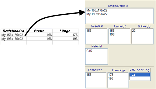

  4. Nehmen Sie die erforderlichen Änderungen an den Daten im Abmessungen-Arbeitsblatt vor, und kehren Sie zum Dialogfeld Komponente wählen zurück.
  5. Klicken Sie auf Änderungen übernehmen.
  6. Klicken Sie auf OK, um das Dialogfeld zu schließen und zum Komponenten-Assistenten zurückzukehren. Änderungen an den Abmessungen werden in den Abmessungen-Optionen wie unten dargestellt widergespiegelt:
