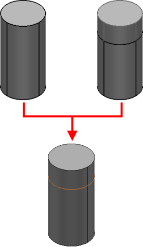

Die visuellen Unterschiede werden mithilfe der gesamten Form der beiden Modelle herausgearbeitet und hängen nicht davon ab, wie die Formen konstruiert wurden. Dies kann durch das Erstellen der beiden folgenden Modelle gezeigt werden:
Bei dem ersten Modell handelt es sich um einen einzelnen Volumenzylinder. Das zweite Modell wurde durch das Verbinden von zwei Volumenmodellen konstruiert, um einen Zylinder derselben Größe zu erstellen. Wenn Sie das Visueller Unterschied-Werkzeug für diese Modelle verwenden, wird kein Unterschied erkannt.

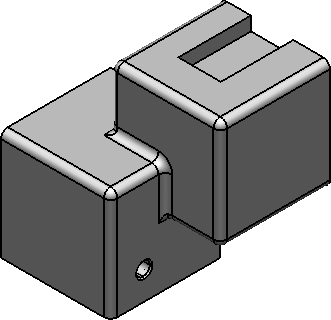

  1. Erstellen Sie das folgende Modell. Speichern Sie dieses Modells als model-visual-diff.

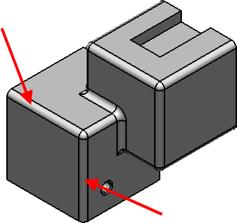

  3. Im zweiten Modell gehen Sie wie folgt vor:
    • Löschen Sie die unten gezeigte Verrundung:
    • Vergrößern Sie die Bohrung auf 15.

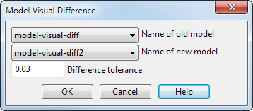

  4. Klicken Sie auf Visualisierung-Registerkarte > Modell-Gruppe > Visueller Unterschied.
    Das Formular Visuelle Differenz von Modellen wird angezeigt:
  5. Wählen Sie den Namen des alten Modells aus der Dropdown-Liste aus.
  6. Wählen Sie den Namen des neuen Modells aus der Dropdown-Liste aus.
  7. Klicken Sie auf OK.

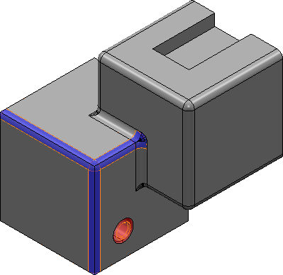

  9. Drehen Sie das Modell in diesem Fenster, bis es wie das nachstehende Modell aussieht.
    Ihnen wird das Folgende auffallen:
    • Der Bereich, aus dem die Volumenverrundung gelöscht wurde, wird blau angezeigt. Dies zeigt an, das Material dem Modell hinzugefügt wurde.
    • Die Änderung der Bohrung wird in rot angezeigt. Dies zeigt an, das Material das aus dem Modell entfernt wurde.
