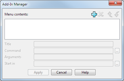

So fügen Sie ein Makro oder einen Befehl zum Add-In-Menü hinzu
  1. Klicken Sie auf Start-Registerkarte > Dienste-Gruppe > Add-Ins > Verwalten, um das Dialogfeld Manager für Zusatzprogramme zu öffnen:
  2. Klicken Sie in dem Dialogfeld auf , um ein neues Element hinzuzufügen.
  3. Stellen Sie sicher, dass das neue Element ausgewählt ist.
  4. Geben Sie für das Element im Feld Titel einen geeigneten Namen ein. Dieser Name wird im Add-In-Menü verwendet.
  5. Wenn Sie ein Makro hinzufügen, fügen Sie dessen Pfad in das Befehl-Feld ein.
  6. Wenn Sie Programmbefehle hinzufügen möchten, lassen Sie das Befehl-Feld leer, und fügen Sie die Befehle in das Argumente-Feld ein.
  7. Klicken Sie auf Ausführen, um das Element zum Add-Ins-Menü hinzuzufügen.
