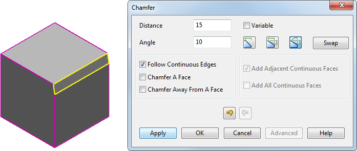

So erstellen Sie eine Fase mithilfe eines Abstands und eines Winkels
- Klicken Sie im Dialogfeld Fase auf
- Geben Sie einen Wert für den Abstand ein.
- Geben Sie einen Winkel ein.
- Wählen Sie die Kante eines Volumenmodells aus.
- Klicken Sie auf Ausführen, um eine Fase mit einem Abstand und einem Winkel zu erstellen. Die Fase im folgenden Modell wurde erstellt, indem ein Abstand von 15 und ein Winkel von 10 eingegeben wurde.
Tipp:
- Klicken Sie auf Austauschen
, um den Effekt ungleicher Abstände auszutauschen.
