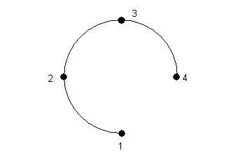

    Die Kurve wird umgekehrt:
    Wenn eine geschlossene Kurve umgekehrt wird, bleibt der erste Punkt unverändert.
