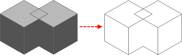

Verwenden Sie die Option Verdeckte Kanten, um eine Drahtmodell-Darstellung des Modells anzuzeigen. Linien, die vom aktuellen Ansichtspunkt aus nicht sichtbar wären, werden nicht angezeigt.
So verwenden Sie die Option Verdeckte Kanten
  1. Zeigen Sie die Flächen an, die Sie auf dem Bildschirm verarbeiten möchten.
  2. Wählen Sie Ansicht-Registerkarte > Erscheinungsbild-Gruppe > Drahtmodell > Verdeckte Kanten aus.
    Auf den Flächen werden nur die Linien von Ihrem Blickpunkt aus angezeigt. Wenn das Modell gedreht wird, werden diese Linien entfernt, da sie nicht mehr sichtbar sind, und neu gezeichnet, wenn sie wieder ins Sichtfeld rücken. Beispiel:
Dies hat denselben Effekt wie das Klicken auf die Schaltfläche Verdeckte Kanten in der Ansichten-Symbolleiste.
