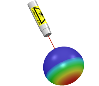

Mithilfe des Z-Kompensationswerkzeugs können Sie den Überhärtungseffekt ausgleichen, wenn Sie Netze für die Fertigung auf Stereolithografie-Maschinen vorbereiten:
  1. Erstellen Sie eine Volumenkugel.
  2. Klicken Sie auf Start-Registerkarte > Dienste-Gruppe > Umwandeln > Oberflächen/Volumenmodelle zu Netzen, um das Volumenmodell in Dreiecke zu konvertieren.
  3. Wählen Sie das Netz aus.

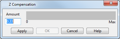

  4. Klicken Sie auf Netz-Werkzeuge-Registerkarte > Dreiecke-Gruppe > Z-Kompensation, um das Dialogfeld Z-Kompensation anzuzeigen:
  5. Geben Sie einen Betrag ein.

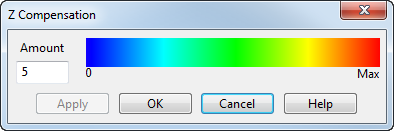

  6. Klicken Sie auf Ausführen, um das Modell mit der angewendeten Kompensation anzuzeigen:
Anmerkung: In diesem Beispiel wird ein großer Wert verwendet, um den Effekt übertrieben darzustellen.
