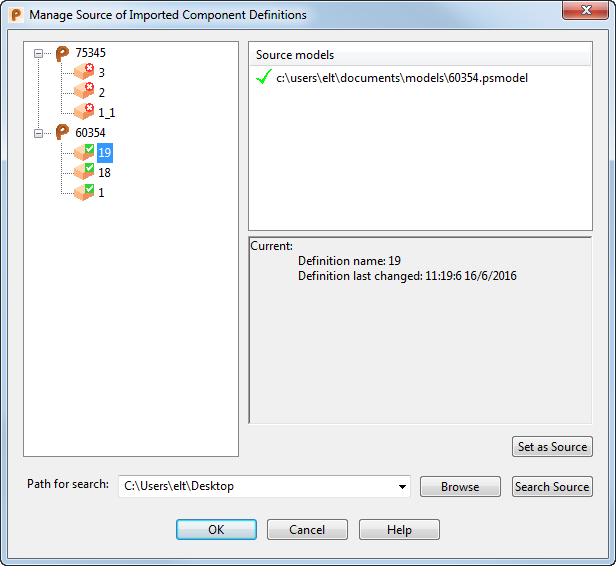

Dialogfeld Verwalte Quelle von importierten Definitionen
In diesem Dialogfeld können Sie das Quellmodell für eine importierte Komponentendefinition ändern:
Quellmodell – Im Baum wird die Liste der Quellmodelle zusammen mit den zugehörigen importierten Komponentendefinitionen angezeigt. Die Symbole auf der linken Seite stehen für die importierte Definition, und die auf der rechten Seite für die Definition im Quellmodell. Wenn die Verknüpfung zwischen diesen unterbrochen ist (wenn beispielsweise die Komponentendefinition im Quellmodell umbenannt oder gelöscht wurde), wird das Symbol geändert und weist auf das Problem hin .
Aktuell: Hier werden Informationen zu Folgendem angezeigt:
Suchpfad – Wählen Sie einen Pfad aus der Dropdown-Liste aus, oder geben Sie einen Pfad in das Feld ein.
Suchen – Zeigt das Dialogfeld Wählen Sie den Pfad des Quellmodells an. Der Pfad, den Sie in diesem Dialogfeld wählen, wird in die Dropdown-Liste Suchpfad kopiert, wenn Sie auf Auswahl klicken.
Suche Quelle – Startet die Suche nach Quellmodellen mithilfe des Pfads, den Sie unter Suchpfad angegeben haben. Alle gefundenen Quellmodelle werden zur Liste im Fenster Quellmodell hinzugefügt.
Lege als Quelle fest – Wählen Sie aus der im Fenster Quellmodell angezeigten Liste das entsprechende Quellmodell für die Definition aus, und klicken Sie auf Lege als Quelle fest.
OK – Das ausgewählte Quellmodell wird mit den entsprechenden Definitionen verknüpft.
