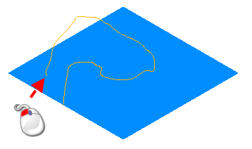

Verwenden Sie diese Option, um eine Bezierkurve zu skizzieren. Beim Skizzieren einer Kurve können Sie mit der Maus klicken und sie ziehen, um den Pfad der Kurve anzugeben. PowerShape fügt dann der Kurve automatisch Referenzpunkte hinzu.
So skizzieren Sie eine Bezierkurve
  1. Klicken Sie auf Drahtmodell-Registerkarte > Erstellen-Gruppe > Kurve > Skizze.
  2. Ziehen Sie die Maus und beginnen Sien eine Kurve auf dem Modell zu zeichnen.
  3. Lassen Sie die Maustaste los, um die Kurve zu vervollständigen.
    Dann können Sie die Bezierkurve wie gewohnt bearbeiten.
