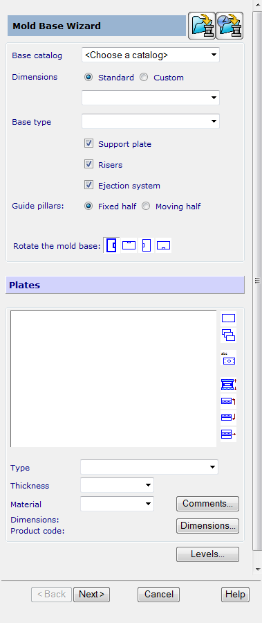

Mithilfe der ersten Seite des Formenaufbau-Assistenten können Sie den Formenaufbau und dessen Komponenten bestimmen.
So legen Sie den Formenaufbau fest:
  1. Wählen Sie einen Eintrag in der Basiskatalog-Liste aus. Wenn Sie bereits einen Katalog im Gesenk-/Kern-Assistenten ausgewählt haben, wird dieser automatisch ausgewählt und kann nicht geändert werden.
  2. Setzen Sie die Abmessungen-Optionen ein, um die Größe des Formenaufbaus auszuwählen.

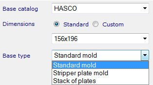

  3. Wählen Sie den Formenaufbautyp aus der Basistyp-Liste aus.
    Wenn Sie Plattenstapel aus der Basistyp-Liste auswählen, erstellt der Assistent eine Form, die aus einer speziellen Platte, der Hauptplatte, besteht.

  4. Wählen Sie Zusatzplatte ab, wenn Sie nicht möchten, dass eine Zusatzplatte in der Form enthalten ist.
  5. Wählen Sie Auswerfersystem ab, wenn Sie nicht möchten, dass Auswerferplatten als Teil des Modells enthalten sind.
  6. Wählen Sie, welche Hälfte die Führungssäulen beinhaltet. Wählen Sie eine der folgenden Optionen aus:
    • Feste Hälfte
    • Bewegliche Hälfte.
  7. Wählen Sie eine der Optionen Formenaufbau drehen aus, um die zu erstellende Form um 0, 90, 180 oder 270 zu drehen.
    Die Standard-Drehung liegt bei 0, sodass die Breite des Formenaufbaus entlang der X-Achse, und die Länge entlang der Y-Achse liegt.
    Der Plattenbereich zeigt eine Liste mit Platten in dem ausgewählten Formenaufbau an.
  8. Wählen Sie eine Platte aus der Liste aus. Diese wird auf dem Modell hervorgehoben und dessen Typ, Dicke und Material werden angezeigt. Sie können die Kriterien Typ, Dicke und Material, die für jede Platte zur Verfügung stehen, aus den Dropdown-Listen auswählen.

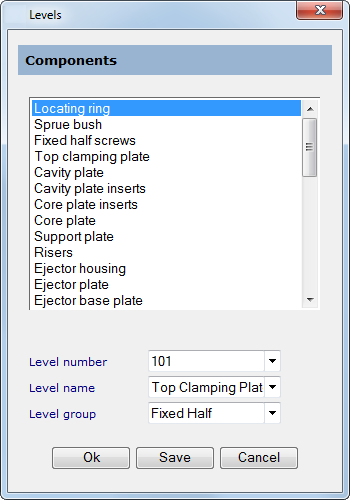

  10. Klicken Sie auf Ebenen, um die Ebene für jede Komponente des Formenaufbaus festzulegen. Der Ebenen-Dialog wird angezeigt.
    Standardmäßig werden Komponenten auf verschiedenen Ebenen erstellt. Die Ebenen für die Komponenten werden in zwei Gruppen aufgeteilt: Bewegliche Hälfte und feste Hälfte.
  11. Im Ebenen-Dialog:
    1. Wählen Sie eine Komponente aus der Liste aus.
    2. In den drei Ebenen-Feldern können Sie die Details der Ebene erkennen, auf der diese erstellt wird.
      Ebenennummer - Ändern Sie die Ebenennummer, indem Sie entweder einen Wert eintippen oder eine Zahl aus der Liste auswählen.
      Ebenenname und Ebenengruppe - Verwenden Sie diese, um die Details der Ebene zu ändern.
    • Klicken Sie auf eine der folgenden Optionen:
      OK - Erstellt die Komponenten auf den festgelegten Ebenen.
      Speichern - Speichert die Details der Ebene für jede Komponente. Diese Details stehen dann für neue Formen zur Verfügung.
